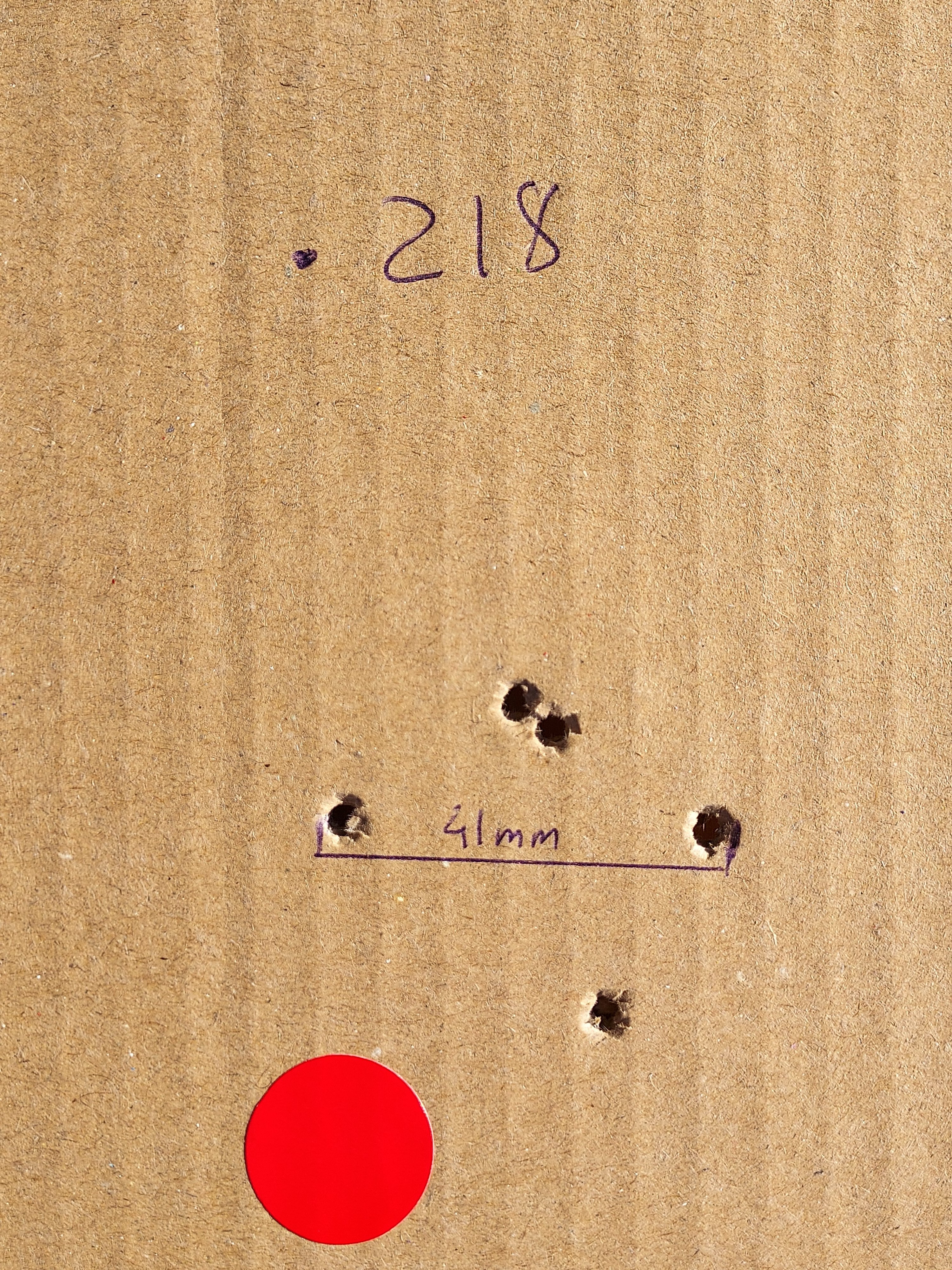

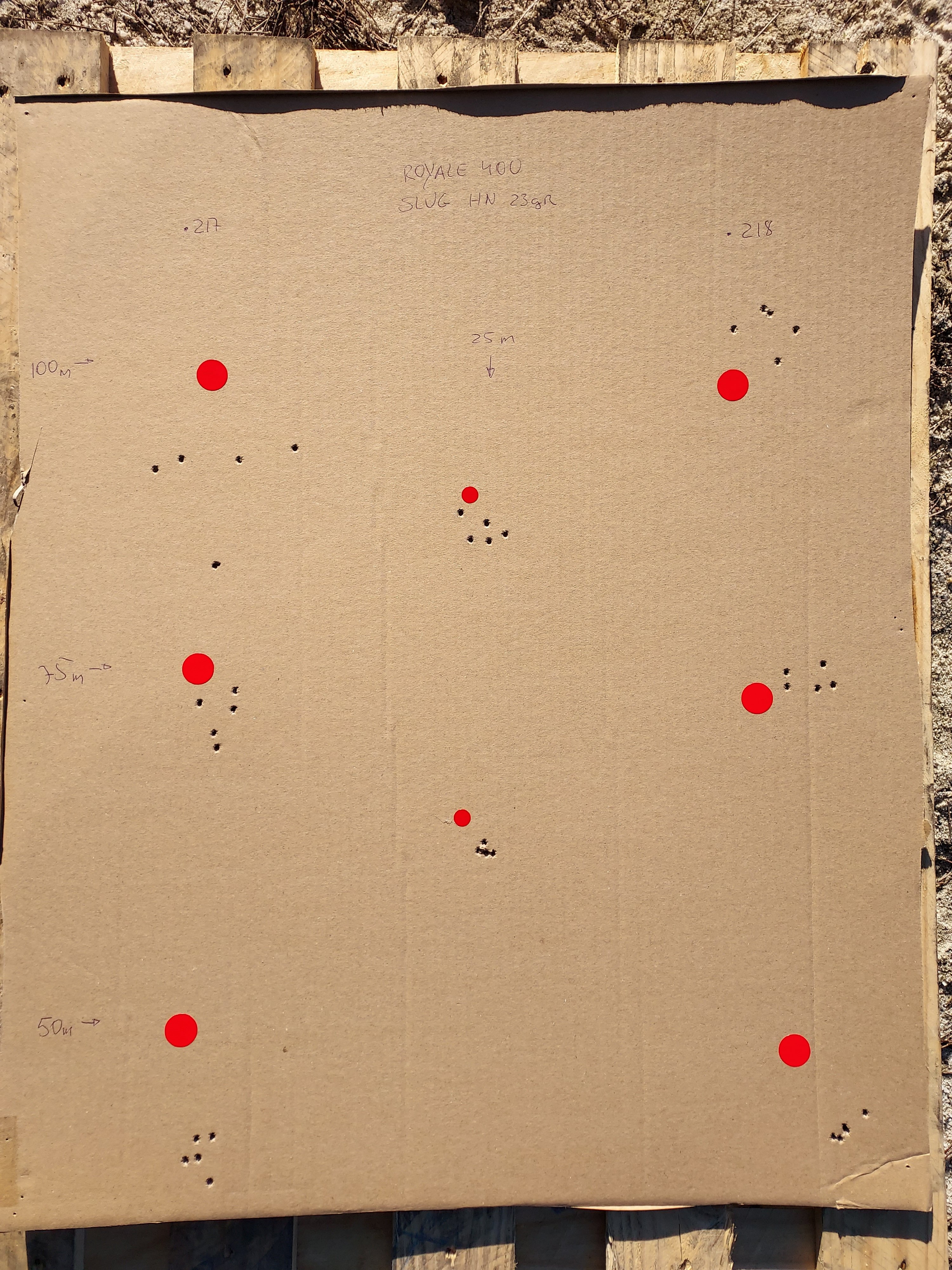

Olá a todos, eu tenho um Royale 400 e também pensei que o meu cano ST nunca ficaria cheio de lesmas, então decidi experimentar como Exemplo H&N .217 e .218 com cinco pesos diferentes, 21, 23, 25, 27 e 30gr. Notei que meu barril tem preferência por .218 e com as Exemplar se agrupou muito, muito bem com 23gr. Meu Royale 400 tem um regulador Huma ajustado para 160 bar com a mola do martelo no máximo e está fazendo 815 fps. Depois do teste, comprei 2 latas de HN 23gr, quando fui experimentar, os grupos estavam muito, muito ruins, essas lesmas não chegaram como os tubos de amostra, vieram brilhantes e muito oleadas, então tive que lavá-las e mergulhe-os em vinagre para oxidar. Depois de oxidados e escurecidos, fui tentar novamente e os grupos melhoraram muito, bem próximos dos grupos com Exemplificação onde a 100 metros se agrupavam em 41mm a menos de 2 polegadas. These are the photos when I tried the samples on. The second photo is the grouping at 100m.
