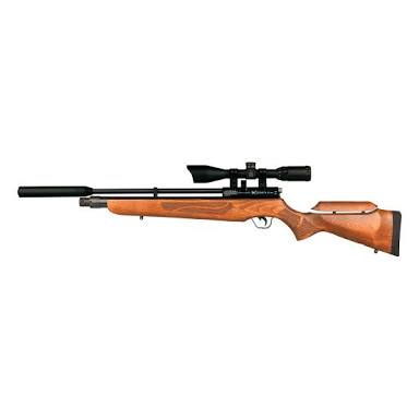

Acabo de comprar un Orion spr en calibre 5.5, pero me di cuenta de la poca autonomía que tiene, creo que es un problema con el rifle, ya que mis amigos tienen un par de ellos y dan aproximadamente 40 disparos por relleno y solo el mío. Un par de revistas. De alguna manera para bajar la potencia en este modelo.
También hace un poco más de ruido que otras en el momento del disparo

"I just bought an Orion SPR in caliber 5.5, but I realized the little autonomy it has, I think it is a problem with the rifle, as my friends have a couple of them and give about 40 shots per fill and only mine. A couple of magazines. Somehow to lower the power in this model.
also makes a little more noise than others at the time of shooting"
So you are getting low shot count, compared to friends gun. Sounds like your regulator is set too high, or your hammer spring is too high, causing too much air release with each shot.
If you can find the owner's manual, locate the hammer spring adjust screw and reduce the spring tension. This is a quick fix and may work for you.
Así que usted está consiguiendo una cuenta baja de disparos, en comparación con el arma de sus amigos. Suena como si su regulador estuviera demasiado alto, o si la tensión del resorte del martillo es demasiado alta, causando demasiada liberación de aire con cada disparo.
En el manual del propietario, localice el tornillo de ajuste del resorte del martillo y reduzca la tensión del resorte. Esto es una solución rápida y puede funcionar para usted.
