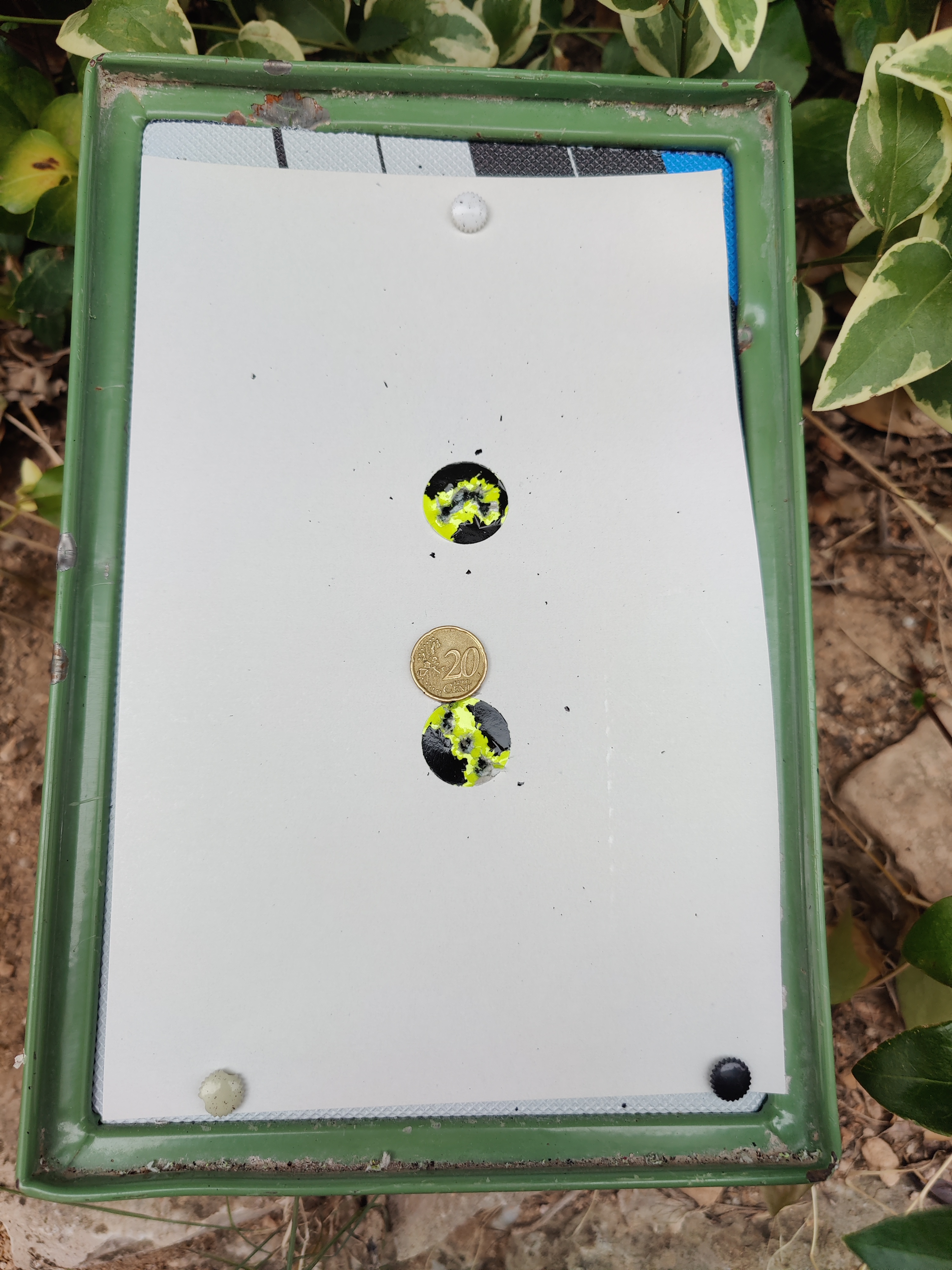

Yo he probado mucho la GK1 25 al papel, no ha pasado de 43yardas porque es lo máximo que dispone ahora, y los grupos son de media pulgada más menos, lo que si puedo decir es que con los JTS de 25.39 y con los King Heavy MK2, el resto salen volantes,la uso desde 320 bar a 170bar , config 2 vueltas abiertas desde cerrado.
Saludos.

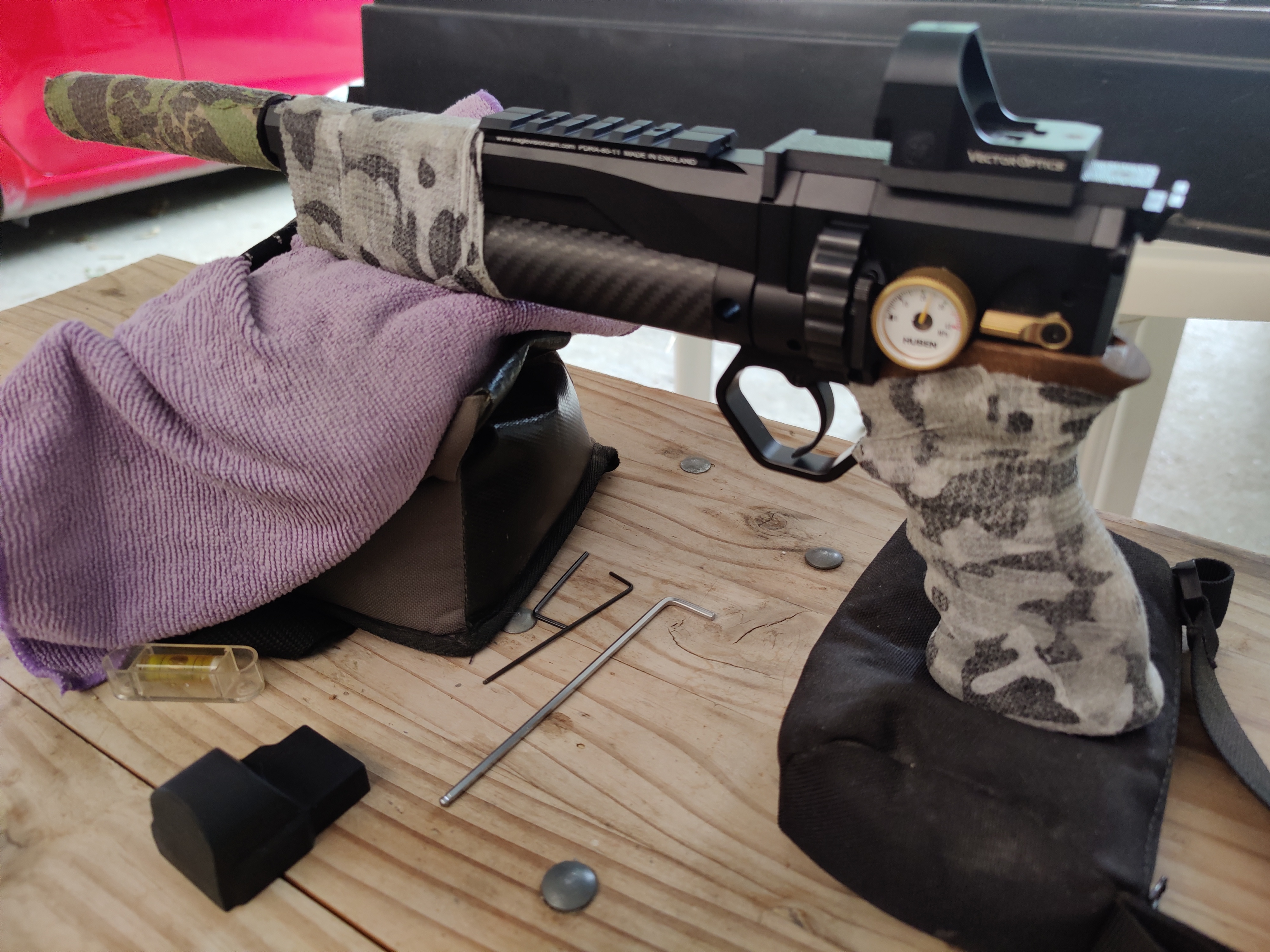

GK1 25 ,JTS 25.39 distancia 34 metros con punto rojo y moderador Huben GK1.
Ahhh Ok jejee, Mano alzada" se dice, vamos lo que es en modo pistola, no en banco de apoyo, pues probaré pero lo mismo alguno no le doy ni a la caja jajaja.
Saludos y perdonar hablo poco inglés y el traductor aveces se lía.
@Barri_40 “Mano alzada”, gracias. Mi idioma principal es inglés, así que es lo miso para mi también. ¿Tira su GK1 mano alzada a veces? ¿Como son sus grupos mano alzada?
Reactions: Barri_40
Cuando he tirado en modo"pistola mano alzada lo he hecho a latas de refresco siluetas, ect modo diversión, no he tirado a la diana Papel" sin apoyo pero cálculo sobre 5 pulgadas a esa distancia más menos de grupo, según día y pulso.
Lo que me sorprende de estas pistolas es la precisión que tienen. Hace 1 año no creería esto, ahora tengo 2, 22 y 25.
Saludos.
