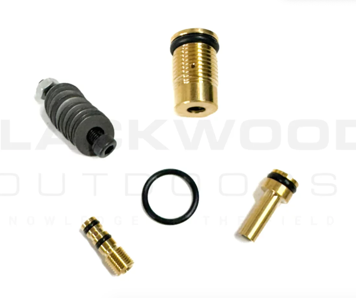

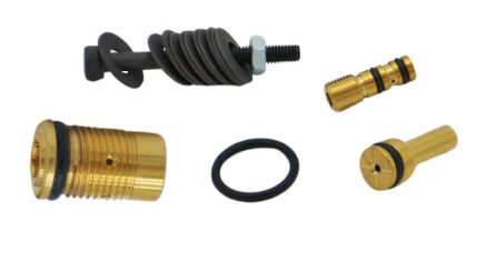

The AMP regulators are easy to refurbish, as said earlier. Below is a kit available from Bagnal and Kirkwood that has everything you need plus the neat little "witches' hat" to get the two tiny NBR 90 o-rings on the adjuster screw. See the Sub12Airgunners video on the AMP regulator rebuild below.

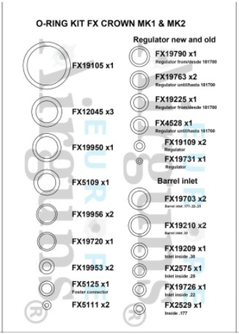

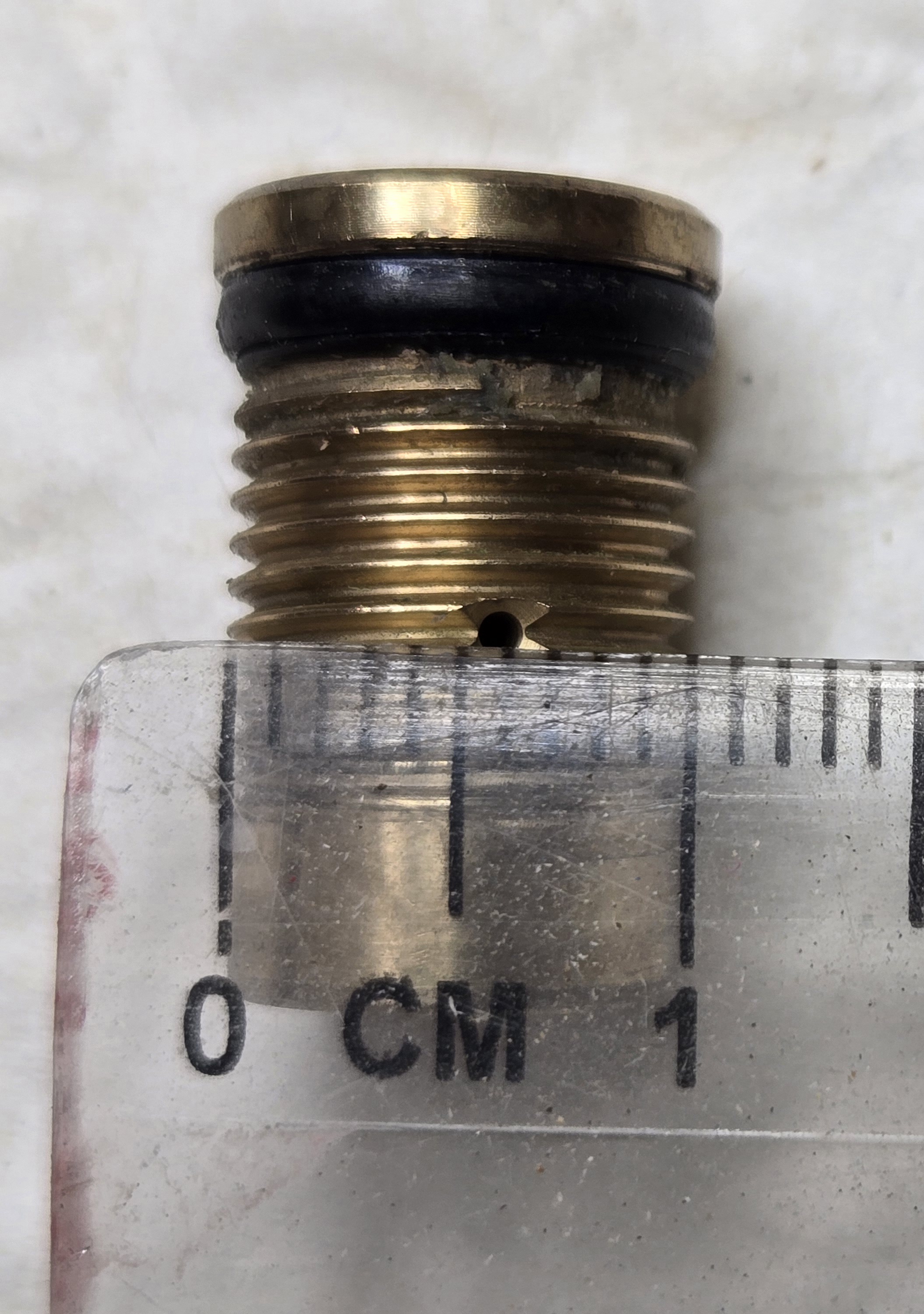

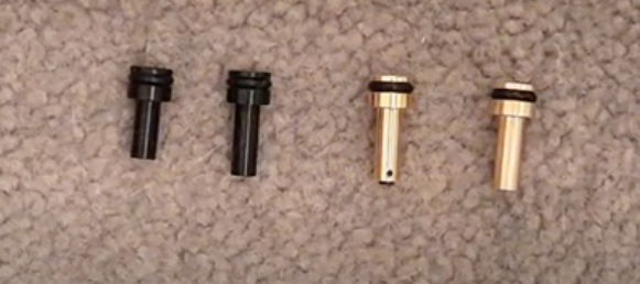

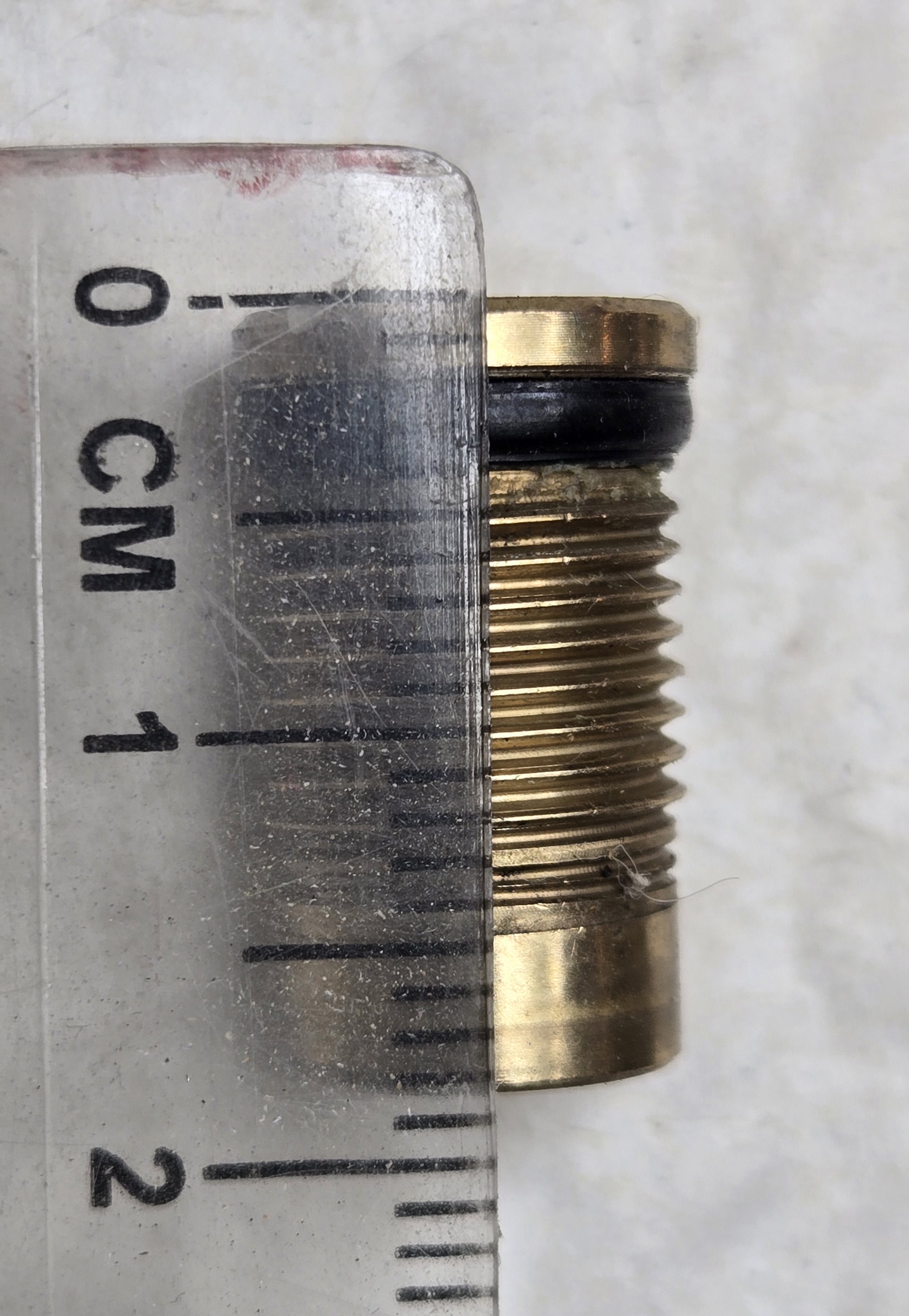

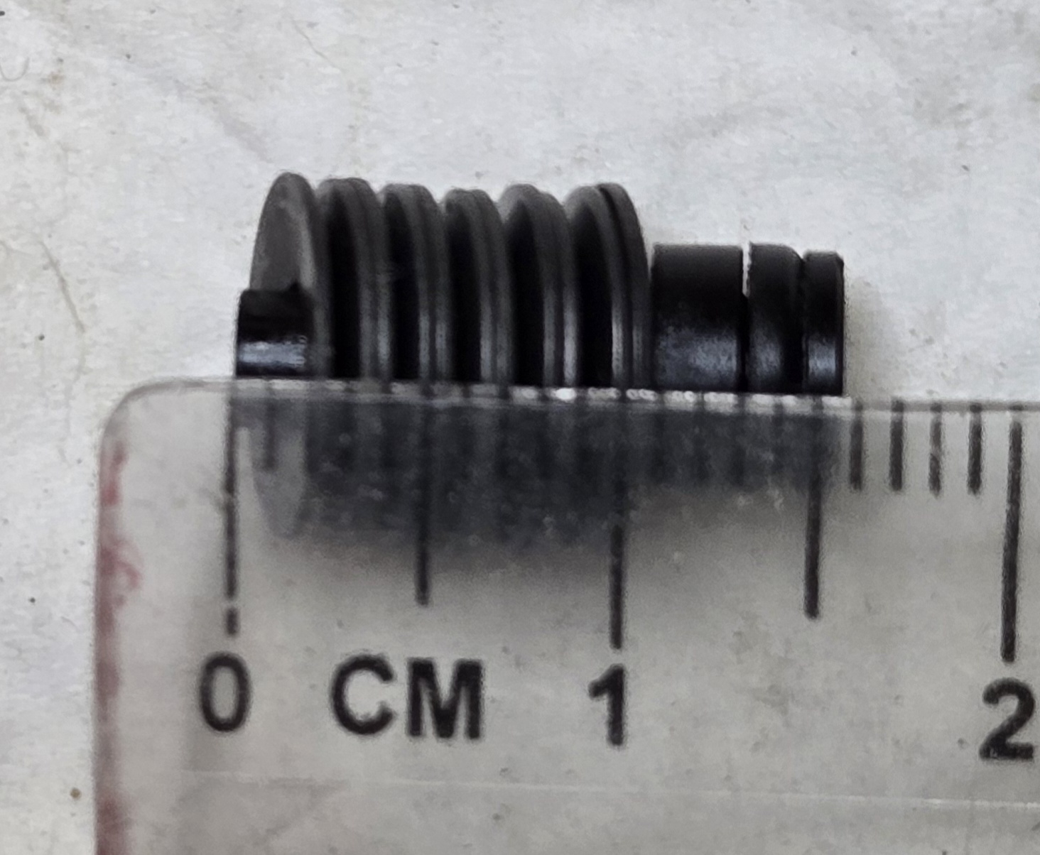

También tengo un FX Crown MK1 2018, y el mismo problema me ocurrió después de buscar información sobre la instalación del regulador, buscando mejorar el rifle, llegó a la conclusión de que optaría por la pieza de repuesto original.Dependiendo del número de serie del rifle, tendrá un modelo de regulador específico. En mi búsqueda, si no recuerdo mal, pude obtener 4 reguladores de diferentes tamaños. La solución es desmontar el regulador, tomar medidas con un calibre y tomar muchas fotos. En mi caso, el distribuidor en Europa no estaba seguro de cuál usaría mi Crown.
En esta primera imagen se pueden apreciar los diferentes tamaños del buje, mi rifle tenía el más largo.
En esta otra imagen puedes ver las diferencias.
Es una gran diferencia, y el precio de los distintos reguladores es el mismo independientemente de que sean de metal o de plástico.
HERE IS @MELOS post translated to English (AI)
I also have a 2018 FX Crown MK1, and the same problem occurred to me after looking for information about the regulator installation, looking to improve the rifle, he came to the conclusion that I would opt for the original spare part. Depending on the serial number of the rifle, it will have a specific regulator model. In my search, if I remember correctly, I was able to get 4 regulators of different sizes. The solution is to disassemble the regulator, take measurements with a gauge and take lots of photos. In my case, the dealer in Europe wasn't sure which one my Crown would use.
In this first image you can see the different sizes of the bushing, my rifle had the longest one.
In this other image you can see the differences.
It's a big difference, and the price of the different regulators is the same regardless of whether they're metal or plastic.

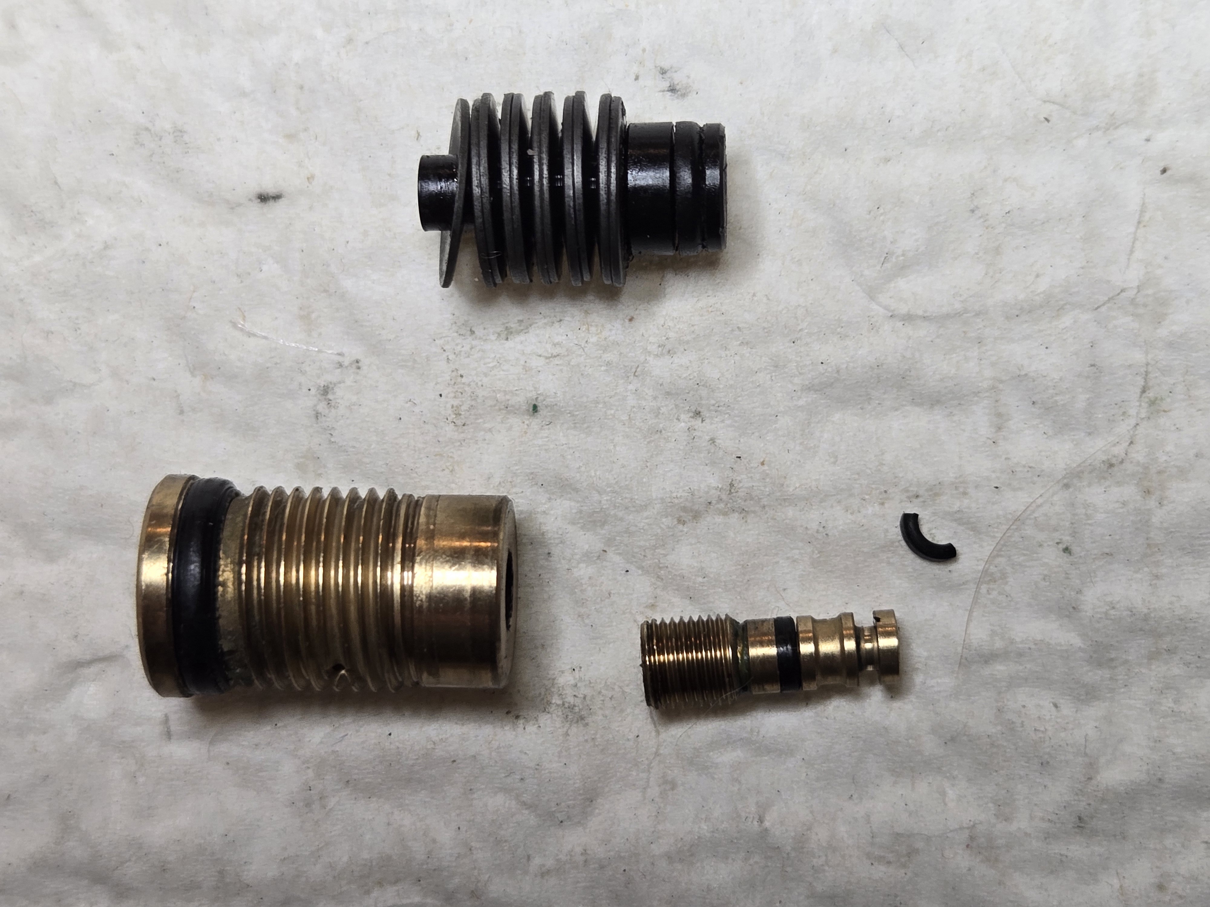

Highly recommend using the brass piston, it just works better in my experience. (You might try polishing it, along with the washers, as well since its already out.)
Rebuilding is super easy....well except for those teensy O-Rings and the hidden O-Ring.
When removing the O-Ring that is buried inside of the block, just be VERY careful NOT to scratch anything. It'll look like there is nothing in there, but it's lurking. Use a bright flashlight and you'll see that bad boy.
Instead of trying to dig it out, simply use a very sharp pick, or pin, and GENTLY/GINGERLY pierce the protruding part so no damage/scratch to the seating surface.
Once pierced, lever it out a tad, then maybe use a non-marring pick (I use a sharpened bamboo chop stick, they don't splinter or leave debris in there) just behind the now bent-out O-Ring to remove it.
DO NOT lubricate the O-Ring when reinstalling, it's like a slippery snake, and you'll get very frustrated. Just reinstall it bare, then once in place, get some lube in there.
Be sure to clockwise the adjustment screw much of the way in. That way you'll have plenty of 'room' to adjust it higher. If it's initially too high, you'll need to degas again, and who wants to do that extra work.
You'll do fine!
Mike
As to regulators, I've had Impacts, and still have Dreamlines and Crowns and if the mail ever gets their heads out of their arses, I'll have a Wildcat. All take the same AMP reg. I also have several of both AMPs and Humas. My Dreamline, which is likely the most accurate gun I own, has an AMP. My Crown has a Huma. I can tell no functional difference between them as both are very consistent. Neither is more likely to creep than the other. The only point in favor of the Huma if is the creep is caused by the piston seal, then the Huma is a simple replace , whereas the AMP requires a new piston. No biggie, keep and extra.
I will agree the flat blade screwdriver is more annoying to use, and does not bleen down like the AMP which I really like. That's why I have extra AMPs just in case.
Either reg is a 20 minute rebuild, so I'd keep what you got and rebuild it.
There's an oring down in the action where the reg sits that can be quite hard to replace. I'd leave it alone and rebuild the reg and see if it was the problem. If so, it's not impossible, but it does take finesse and patients. Once you do it, you'll have a better idea of how to, the next time. Be careful not to scratch the sides of the hole the reg fits in. I have found that vintage hat pins work fantastic. I even fount a couple that are brass.
