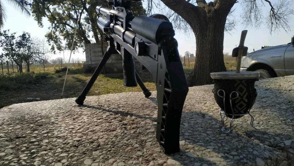

Si bien Steve subió un posteo excelente en calibre .25; quería dejar mis ajustes para calibre .22
Aún estoy buscando la mejor configuración, y obtener el mejor rendimiento de autonomía.
Uso principal control de plagas (palomas).
Primer regulador: 125 bar

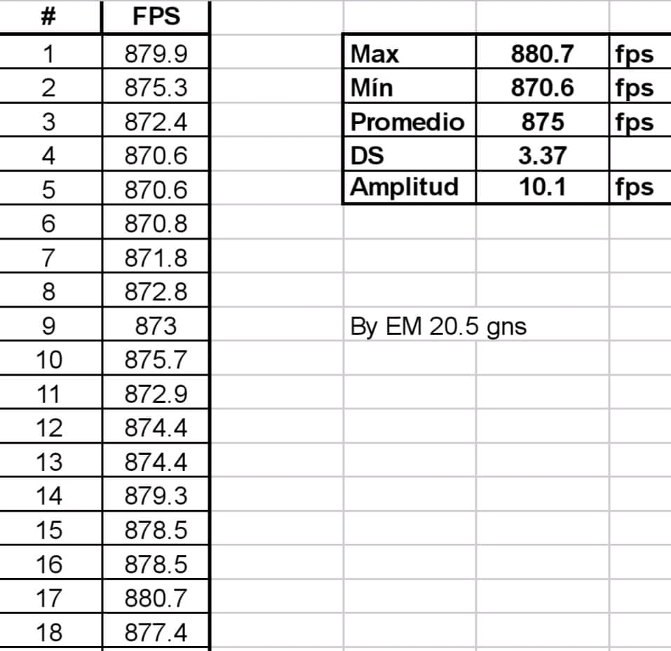

Segundo regulador: 90 bar
Tensión de resorte de martillo: 6 mm
Rueda de potencia en #7
Slug de 20.5 gns
Máx. 880 fps
Mín. 870 fps
Promedio 875 fps
DS 3.37
Amplitud 10 fps
Da 37 ft-lbs (47 joules)
Da un aproximado de 115 disparos.
La medición corresponde a un cargador completo.
