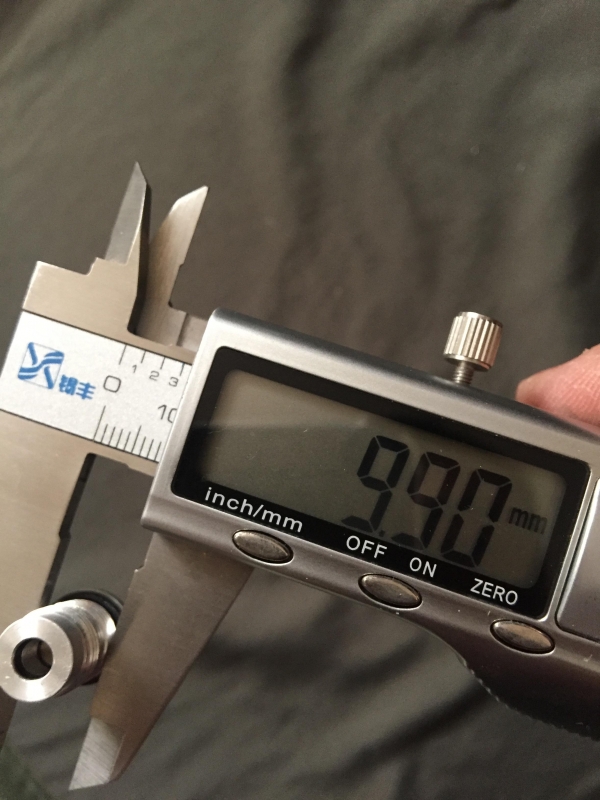

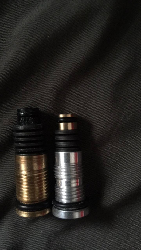

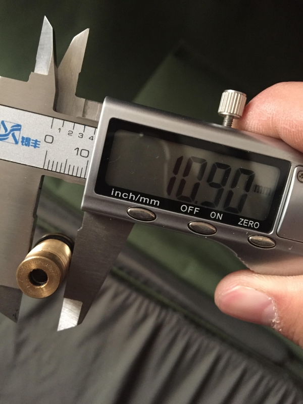

1545602430_12660891775c20057e8403b7.47737366_A1D3B0A8-048F-4F38-9951-2B63B9E74CD7.jpeg
为什么?
